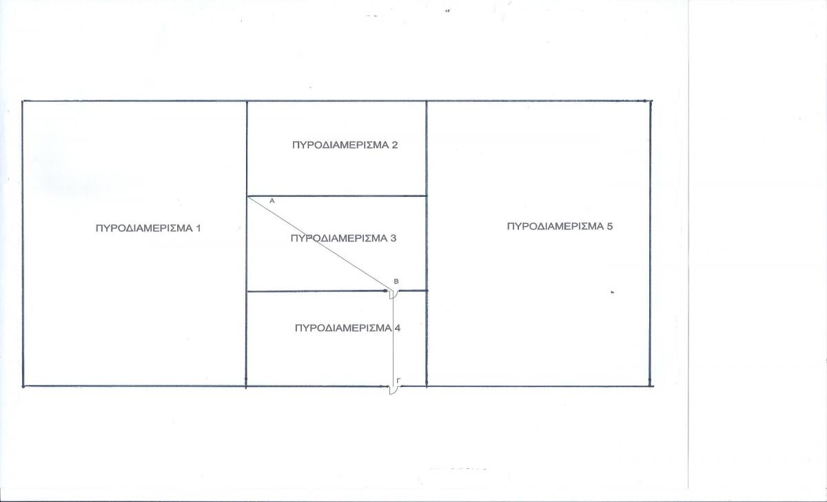

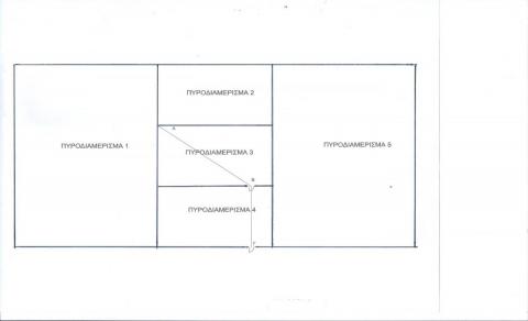

kostaskappa Δημοσιεύτηκε Αύγουστος 4 , 2014 Share Δημοσιεύτηκε Αύγουστος 4 , 2014 (edited) Συνάδελφοι καλησπερα ! Μπορεί κάποιος να μου εξηγήσει το παρακάτω : Σύμφωνα με το ΠΔ-71/88 Αρθο 11 (βιομ/κα κτίρια) , η άμεση απόσταση απροστάτευτης όδευσης διαφυγής πρέπει να είναι για κτίρια κατηγορίας Ζ1 μικρότερη από 60μ. . Το προς μελέτη κτίριό μου , που είναι μεγάλο βιομ/κο κτίριο , το έχω χωρίσει σε επιμέρους πυροδιαμερίσματα . Αρκεί η απόσταση προς αλλο πυροδιαμέρισμα να είναι κικρότερη από 60μ. ή πρεπει η απόσταση προς τον εξωτερικό χωρο να είναι μικρότερη από 60 μ. ? Στο σχέδιο που παραθέτω αρκεί ΑΒ< 60 μ. ή πρέπει ΑΒΓ< 60 μ. ? (να σημειώσω πως πρόκειται για μεγάλους ενιαιους χωρους χωροις διαδρομους ή αλλα εμποδια ) Edited Αύγουστος 4 , 2014 by kostaskappa Link to comment Share on other sites More sharing options...
psam Δημοσιεύτηκε Σεπτέμβριος 13 , 2014 Share Δημοσιεύτηκε Σεπτέμβριος 13 , 2014 Συνάδελφοι καλησπερα ! Μπορεί κάποιος να μου εξηγήσει το παρακάτω : Σύμφωνα με το ΠΔ-71/88 Αρθο 11 (βιομ/κα κτίρια) , η άμεση απόσταση απροστάτευτης όδευσης διαφυγής πρέπει να είναι για κτίρια κατηγορίας Ζ1 μικρότερη από 60μ. . Το προς μελέτη κτίριό μου , που είναι μεγάλο βιομ/κο κτίριο , το έχω χωρίσει σε επιμέρους πυροδιαμερίσματα . Αρκεί η απόσταση προς αλλο πυροδιαμέρισμα να είναι κικρότερη από 60μ. ή πρεπει η απόσταση προς τον εξωτερικό χωρο να είναι μικρότερη από 60 μ. ? Στο σχέδιο που παραθέτω αρκεί ΑΒ< 60 μ. ή πρέπει ΑΒΓ< 60 μ. ? (να σημειώσω πως πρόκειται για μεγάλους ενιαιους χωρους χωροις διαδρομους ή αλλα εμποδια ) Τα 60 μέτρα είναι το μέγιστο για όλη τη διαδρομή, την ΑΒΓ δηλαδή. Θα μπορούσε να ισχύει το ΑΒ στην περίπτωση που χαρακτήριζες οριζόντια έξοδο την πόρτα μεταξύ πυροδιαμερισμάτων 3 &4, αλλά αφού δεν έχεις άλλη μία έξοδο στο πυροδιαμέρισμα 3 , αυτό δεν παίζει... Link to comment Share on other sites More sharing options...

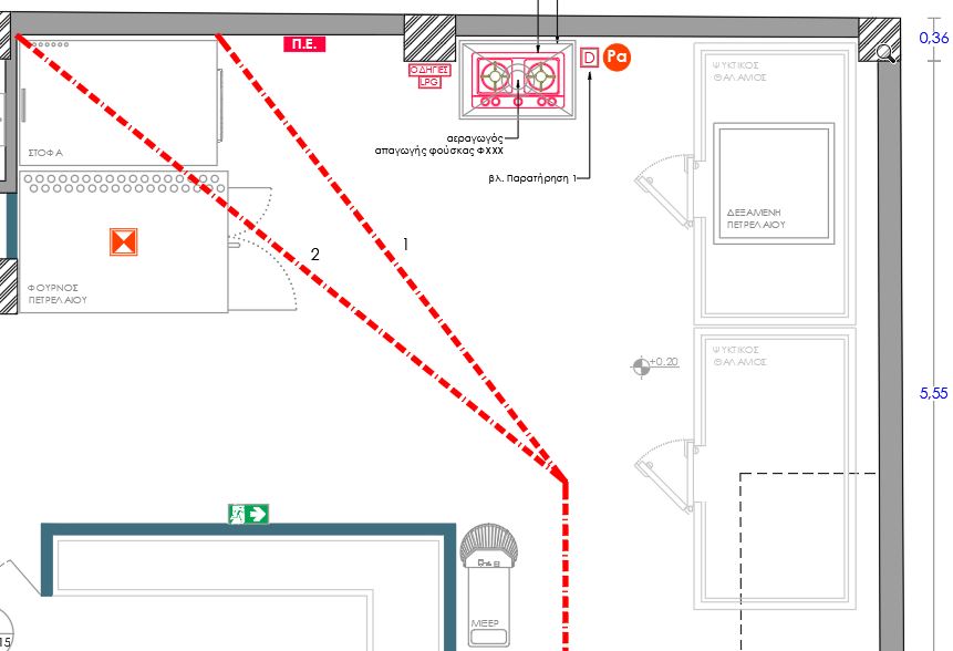

persepolis88 Δημοσιεύτηκε Ιανουάριος 5 , 2021 Share Δημοσιεύτηκε Ιανουάριος 5 , 2021 Καλημέρα, Στην κάτοψη εργαστηρίου τροφίμων πρέπει να σχεδιάσω την πραγματική απροστάτευτη όδευση διαφυγής. Στο χώρο υπάρχουν μηχανήματα ¨βαρέως¨ τύπου φούρνοι, στόφες κλπ. Η ερώτησή μου είναι αν πρέπει η γραμμή να ¨καβαλήσει¨ τα μηχανήματα ή όχι? Η γραμμή 1 ή η 2 είναι σωστή στο screenshot? ευχαριστώ Link to comment Share on other sites More sharing options...
Panagiotis_H Δημοσιεύτηκε Ιανουάριος 7 , 2021 Share Δημοσιεύτηκε Ιανουάριος 7 , 2021 Πραγματική απροστάτευτη όδευση είναι η μέγιστη απόσταση που περπατάει ο καθένας μέσα στο χώρο προκειμένου να βγει έξω από αυτόν, απαλλαγμένη από κάθε είδους εμπόδια, γραφεία, συσκευές μηχανήματα κλπ Η μέγιστη απόσταση όπου μπορεί να βρεθεί άνθρωπος. Βεβαίως και όχι πάνω σε μηχάνημα, αλλά δίπλα από αυτό. Link to comment Share on other sites More sharing options...
