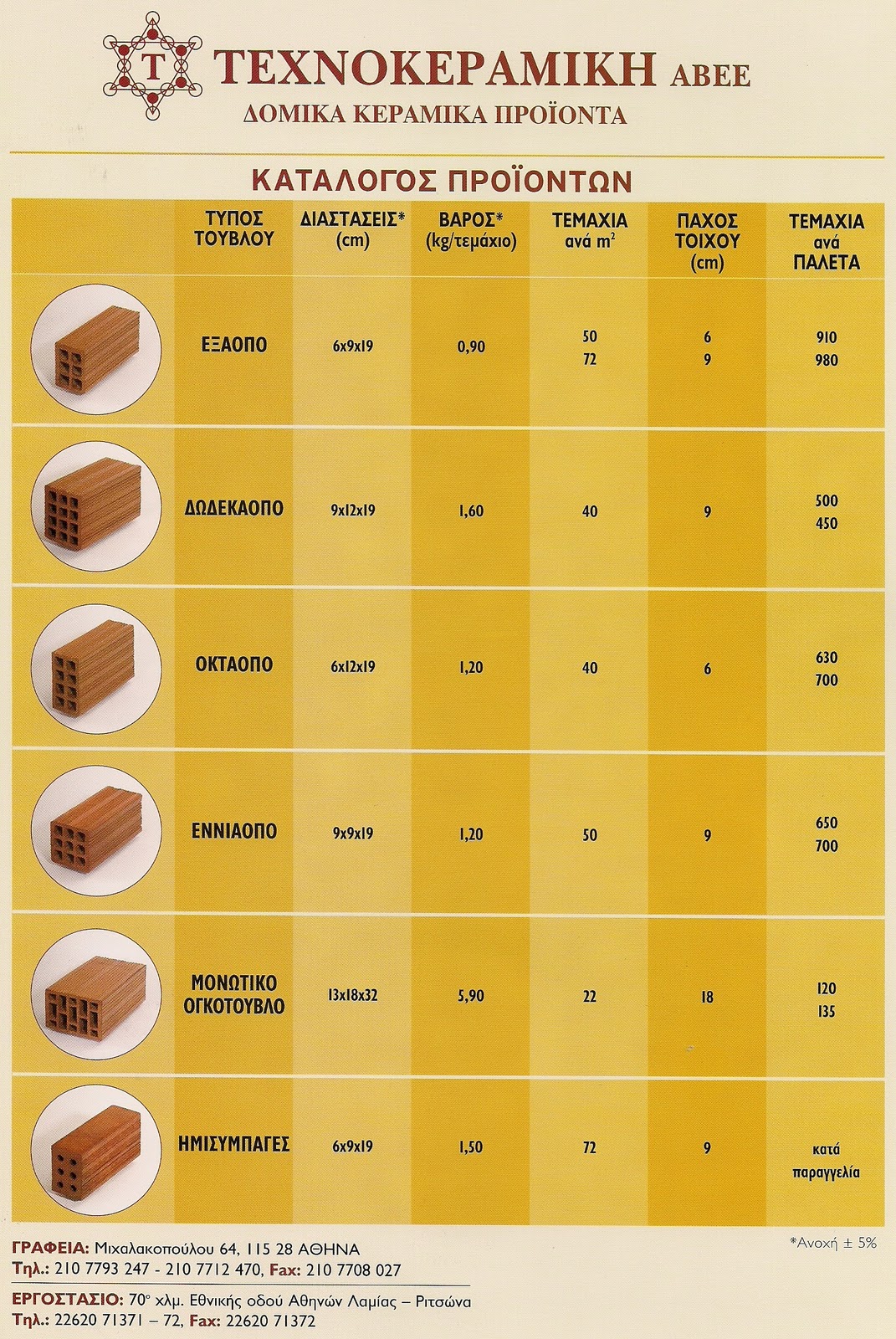

georg coco Δημοσιεύτηκε Ιούνιος 26 , 2011 Δημοσιεύτηκε Ιούνιος 26 , 2011 πχ. με 9Χ12Χ19 δωδεκάοπο 12 + 1αρμός +12 = 25 http://4.bp.blogspot.com/_vymX1ROrbQw/TNp7U1b4BhI/AAAAAAAAAAQ/khELnrdcUX4/s1600/%25CF%2583%25CE%25AC%25CF%2581%25CF%2589%25CF%2583%25CE%25B70002.jpg
Manolis gon Δημοσιεύτηκε Ιούνιος 26 , 2011 Δημοσιεύτηκε Ιούνιος 26 , 2011 Το 9χ12χ19 για να γινει μπατικος ο τοιχος θα πρεπει να "σταυρωσει" με τη διασταση των 19 οποτε μεχρι τα 25 θα υπαρχει κενο.Πιστευω πως πρεπει να παει σε υπερμπατικο τοιχο των 30 εκ.
tasosn Δημοσιεύτηκε Ιούνιος 26 , 2011 Δημοσιεύτηκε Ιούνιος 26 , 2011 Μπατικός (Ψαθωτός) τοίχος πάχους 25 c.m με τους κλασικούς οπτοπλίνθους γίνεται μόνο αν βρείς τούβλα μήκους 25 cm..... georg coco στην δεύτερη στρώση που πρέπει να <<σταυρώσει>> τα τούβλα ο κτίστης που θα το βρεί το 25 με το 12χ9χ19 που προτείνεις?.....
georg coco Δημοσιεύτηκε Ιούνιος 26 , 2011 Δημοσιεύτηκε Ιούνιος 26 , 2011 Παίδες Δεν τό ΄χα για... σταύρωμα!!! Για φέρουσα οπτοπλινθοδομή το ελάχιστο πάχος θα είναι 19+1+6=26 (12 ύψος) οπότε πάμε καλλίτερα στο 19+1+9=29 και καθαρίσαμε... Και για να μην βάζω φωτογραφίες Βαβουλιώτης: 6Χ8,5Χ18,8 και 8,6Χ11Χ18,8 Τεχνοκερ/μική: 8,5Χ8,5Χ19 και 8,5Χ11Χ19 Βιοκεράλ Λάρισα: 8,7Χ12Χ19 Ούτε από πορσελάνη να ήταν! με εξαίρεση την Λάρισα βέβαια!
