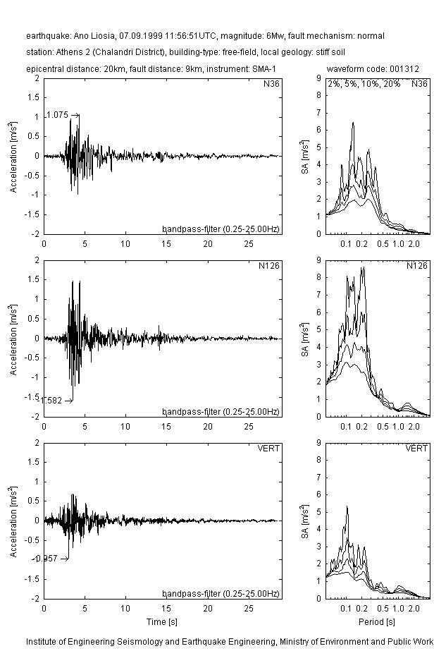

gianni_s Δημοσιεύτηκε Οκτώβριος 4 , 2013 Share Δημοσιεύτηκε Οκτώβριος 4 , 2013 Καλησπέρα!! Μπήκα στις σελίδες που αναφέρεστε παραπάνω για να βρω επιταχυνσιογραφήματα σεισμών τα οποία θέλω να χρησιμοποιήσω για μια ανελαστική δυναμική ανάλυση σε παλιά υφιστάμενη κατασκευή. Εκτός από το αρχικό μου πρόβλημα ότι για μια συγκεκριμένη τοποθεσία (π.χ. Καλαμάτα) έβγαζε πολλά αποτελέσματα από διαφορετικούς σταθμούς καταγραφής (αλλά τελικά αποφάσισα πιο θα διαλέξω) το βασικό μου πρόβλημα είναι ο τρόπος με τον οποίο δίνονται τα αποτελέσματα. Τι εννοώ.. χρειάζομαι το επιταχυνσιογράφημα σε μορφή .txt το οποίο θα έχει δύο στήλες. Η πρώτη με χρόνο και η δεύτερη με acc (g) όμως η μορφή που δίνεται από την σελίδα είναι τελείως διαφορετική και είναι δύσκολο να επεξεργαστώ 5000+ στοιχεία. Ξέρετε τι μπορώ να κάνω; Υπάρχουν κάπου επιταχυνσιογραφήματα σε αυτή την μορφή ώστε να γίνετε εύκολα η εισαγωγή τους σε προγράμματα;; (sap2000, seismostruct κλπ). Ευχαριστώ πολύ. Link to comment Share on other sites More sharing options...
Ροδοπουλος Δημοσιεύτηκε Οκτώβριος 5 , 2013 Share Δημοσιεύτηκε Οκτώβριος 5 , 2013 απο τις φωτό μπορείς να χρησιμοποιήσεις ένα πρόγραμμα digitizer http://plot-digitizer.softpedia.com/ και να βγάλεις αποτελέσματα σε xls. Link to comment Share on other sites More sharing options...
