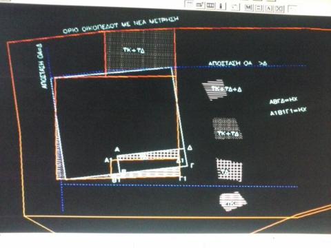

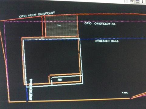

nikosantonakas Δημοσιεύτηκε May 17, 2014 at 08:42 πμ Δημοσιεύτηκε May 17, 2014 at 08:42 πμ (edited) ενα αλλο θεμα που αντιμετωπισα σημερα ειναι οταν το ακινητο εχει διαφορες με αυτο της ΟΑ....τοτε πως κρινουμε την νεα θεση (μετατοπιση)πχ αποσταση στη ΟΑ 3,20μ με επιτρεπομενο Δ=2,5 η 0 ,το οριο του οικοπεδου δεν ειναι ευθεια οπως φαινεται στο τοπο της αδειας ,με αποτελεσμα αλλου να εχω 3,20μ αλλου 3,50μ κ σε αλλο σημει 2,90μ,επισης διαφοροποιειται κ η αποσταση απο το πλαινο οριο.... Πως θα γινει η συγκριση για την ευρεση της μετατοπισης? Α)πορτοκαλι= υφισταμενο κτιριο κ προσθηκη, Β)γαλαζιο = κτιριο ΟΑ οι ΜΕΤΑΤΟΠΙΣΗ των ΗΧ θα παει αναλυτικο????????στο πιο κατω εμφανιζονται 2 διαφορετικες λυσεις....ακουω αποψεις 1 ΛΥΣΗ γινεται τοποθετωντας τοπο ΟΑ επανω στο τοπο σημερα 2ΛΥΣΗ βαζοντας τις αποστασεις της ΟΑ επανω στο νεο τοπο 3 η μηπως τελικα εξεταζω μονο παραβιαση Δ για το κτιριο χωρις να εξεταζω μετατοπιση? Edited May 17, 2014 at 09:01 πμ by nikosantonakas
subrosaval Δημοσιεύτηκε May 17, 2014 at 10:54 πμ Δημοσιεύτηκε May 17, 2014 at 10:54 πμ (edited) Νίκο επειδη αντιμετωπίζω κι εγώ αυτό το προβλημα (όπως είπα και πριν εχει καεί η γούνα μου με την αλλαγη θεσης) ρώτησα προφορικά την Πυθία Γαρδικη και μου είπε οτι θα πρέπει να εξαρτησουμε το περιγραμμα της αδειας (σωστό η λάθος δεν την ενδιαφέρει) σε αυτό θα τοποθετήσουμε την πραγματική θεση του κτιριου και βγάζουμε συντελεστές. Ουσιαστικά βάζεις το τοπο της αδειας κατω απο το δικο σου και προσπαθείς να βρεις 2-3 κοινά σημεία μεταξύ των δυο τοπογραφικών ώστε να μπορέσεις να εξαρτήσεις σε ΕΓΣΑ το παλιό τοπογραφικο της αδειας. Απο εκεί βλέπεις ποσο έχεις φύγει απο το νόμιμο περιγραμμα . Όπως καταλαβαίνεις η διαδικασία αυτή εμπεριέχει μπόλικο μπαλαμουτι ! Edited May 17, 2014 at 12:53 μμ by subrosaval
nikosantonakas Δημοσιεύτηκε May 18, 2014 at 07:55 πμ Δημοσιεύτηκε May 18, 2014 at 07:55 πμ (edited) subrosaval καλημερα 1.αυτο κανω στο πρωτο σχεδιο (μια πλευρα κοινη στα 2 τοπο ,τυχαια) αν προσεξεις ,αλλα αυτα τα πραγματα λεγονται μηχανομπακαλομπαλαμουτι δεν ειμαστε σοβαροι.......στο δευτερο που θεωρω πιο σωστο,βαζω τις αποστασεις που ειχε το κτιριο απο την ΟΑ .κ οριζω στα δυσμενεστερα σημεια τις αποστασεις που θαπρεπε να κραταει το κτιριο κ ρωτω τωρα α)εφοσον δεν εχουμε υποχρεωση νεου τοπο οταν υπαρχει ΟΑ ,γιατι να εμφανισω ενα ΝΕΟ ΣΩΣΤΟ? β)κ οταν στις περιπτωσεις των παλαιων ΟΑ που δεν αναφερονται αποστασεις η γραφουν Δ>2,50μ ....τι κανουμε απο αυτα που λεει η ΓΑΡΔΙΚΗ,που προφανως θα εχει βγαλει λιγοτερο απο μια ΟΑ σε ολη της τη ζωη 2.τι εχεις να πεις για την δαποψη που εχω στη περιπτωση 2 που αναφερεις ΧΩΡΙΣ ΟΑ? Edited May 18, 2014 at 07:56 πμ by nikosantonakas
subrosaval Δημοσιεύτηκε May 18, 2014 at 01:03 μμ Δημοσιεύτηκε May 18, 2014 at 01:03 μμ subrosaval καλημερα 1.αυτο κανω στο πρωτο σχεδιο (μια πλευρα κοινη στα 2 τοπο ,τυχαια) αν προσεξεις ,αλλα αυτα τα πραγματα λεγονται μηχανομπακαλομπαλαμουτι δεν ειμαστε σοβαροι.......στο δευτερο που θεωρω πιο σωστο,βαζω τις αποστασεις που ειχε το κτιριο απο την ΟΑ .κ οριζω στα δυσμενεστερα σημεια τις αποστασεις που θαπρεπε να κραταει το κτιριο κ ρωτω τωρα α)εφοσον δεν εχουμε υποχρεωση νεου τοπο οταν υπαρχει ΟΑ ,γιατι να εμφανισω ενα ΝΕΟ ΣΩΣΤΟ? β)κ οταν στις περιπτωσεις των παλαιων ΟΑ που δεν αναφερονται αποστασεις η γραφουν Δ>2,50μ ....τι κανουμε απο αυτα που λεει η ΓΑΡΔΙΚΗ,που προφανως θα εχει βγαλει λιγοτερο απο μια ΟΑ σε ολη της τη ζωη 2.τι εχεις να πεις για την δαποψη που εχω στη περιπτωση 2 που αναφερεις ΧΩΡΙΣ ΟΑ? Νίκο Στο πρώτο σου ερώτημα , συμφωνώ με τα λεγόμενα σου . Προφανώς αυτό που μου είπε η Γαρδικη ειναι η προσωπική της γνωμη καθως στο συγκεκριμένο προβλημα δεν υπαρχει μια συγκεκριμένη τακτική . Η γνωμη μου ειναι πως τις λύσεις 1 και 2 που πρότεινες τις χρησιμοποιούμε ανάλογα την περίσταση . Απλά εγώ επιλέγω την 1 γιατι συμφέρει και τον πελάτη μου περισσότερο και ειναι και άποψη της Γαρδικη . Ξαναλέω άποψη και όχι τίποτα επίσημο . Γιατι και σε άλλο θεμα αλλα έλεγε πέρυσι το καλοκαίρι και αλλα το Νοέμβρη ... Δεν ξέρω αν το πρόσεξες αλλα λέει οτι συγκρίνω την θεση του κτιριου με το περιγραμμα της αδειας και όχι το πραγματικό . Δηλαδή συγκρίνω τη μετατόπιση με το εγκεκριμένο , ας ειναι και λάθος .!!! Στη σημείωση που έκανες στη δεύτερη λύση μου , διαφωνώ και εξηγούμαι . Δεν μπορείς να χρεώσεις στα 12 τ.μ ΧΩΡΙΣ Ο.Α και ταυτόχρονα ΜΕ ΥΔ ΚΑΙ ΥΚ ΚΑΙ Δ αφου τα πεδία αυτά ειναι κλειδωμένα . Επίσης για τα υπόλοιπα 24 τ.μ δεν σε καλύπτει η οικοδομικη αδεια γιατι βρίσκονται σε εντελώς αλλη θεση . Απλά αυτά τα τετραγωνικά εχουν μετακινηθεί σε θεση που δεν ταυτίζεται το αρχικό με το τελικό περιγραμμα σε κανένα σημείο αλλα βρίσκονται σε αλλη νομιμη θεση (για αυτό δεν μπορούμε να βάλουμε χωρις ο.α διότι το παράρτημα απαιτεί τα τετραγωνικά αυτά να βρίσκονται ταυτόχρονα σε αλλη μη νομιμη θεςη) Επειδη επιςης ενα τμημα του κτιριου μπαίνει στο Δ , δεν μπορούμε να βάλουμε κατηγορια 3 .
