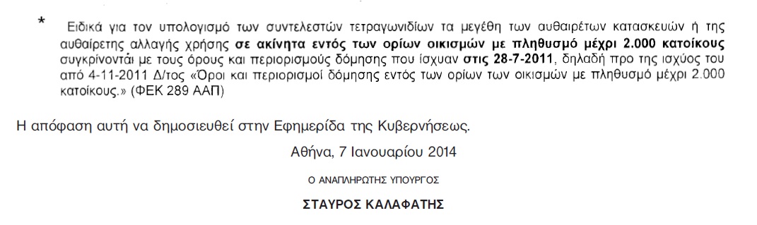

Greenick Δημοσιεύτηκε January 16, 2014 at 10:33 πμ Δημοσιεύτηκε January 16, 2014 at 10:33 πμ Το πρώτο στο οποίο έπεσε το μάτι μου -επειδή έχω και 2 υποθέσεις παγωμένες-,είναι στην περίπτωση που διαπιστώναμε οτι το γήπεδο δεν είναι άρτιο και οικοδομήσιμο,που βάζαμε "χωρίς άδεια" όλο το ακίνητο.Τώρα αν καταλαβαίνω σωστά αφορά μόνο τα αυθαίρετα τμήγματα σε σχέση με την άδεια,το οποίο είναι μια ΤΕΡΑΣΤΙΑ αλλαγή και σίγουρα θα ξεμπλοκάρει πολλές περιπτώσεις... 1
yian Δημοσιεύτηκε January 16, 2014 at 10:34 πμ Δημοσιεύτηκε January 16, 2014 at 10:34 πμ Ευχαριστούμε! Δεν θυμάμαι εάν υπήρχε αναφορά παλαιότερα ή όχι, όμως το παρακάτω έχει τη σημασία του.. 1
soundholics Δημοσιεύτηκε January 16, 2014 at 10:41 πμ Συγγραφέας Δημοσιεύτηκε January 16, 2014 at 10:41 πμ yianπάρα πολύ σημαντικό, όχι δεν υπήρχε...
