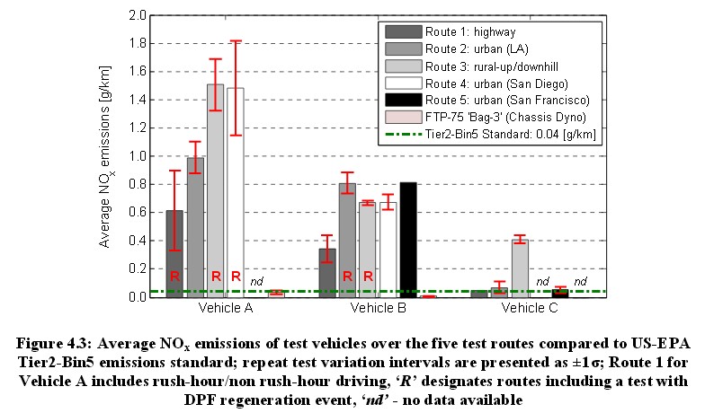

AlexisPap Δημοσιεύτηκε September 24, 2015 at 06:53 μμ Δημοσιεύτηκε September 24, 2015 at 06:53 μμ (edited) Αποκλειστικά για τεχνική συζήτηση Τί συνέβη από τεχνικής απόψεως στο σκάνδαλο VW; Το διεθνές συμβούλιο καθαρών μεταφορών (Council on Clean Transportation, ICCT) είχε παρατηρήσει από παλιά ότι τα ευρωπαϊκά επιβατικά οχήματα τείνουν να υπερβαίνουν τα όρια ρύπων υπό πραγματικές συνθήκες, κάτι που -για κάποιον λόγο- δεν παρατηρούταν στα αμερικάνικα μοντέλα. Έτσι ανέθεσε στο κέντρο εναλλακτικών καυσίμων, κινητήρων και εκπομπών καυσαερίων (Center for Alternative Fuels, Engines, and Emissions, CAFEE) να κάνει μία αναλυτική έρευνα σε ελαφρά ντίζελ οχήματα, υπό πραγματικές συνθήκες, στην Αμερικανική επικράτεια. Μία από τις ομάδες του CAFEE, από ένα πανεπιστήμιο στην δυτική Βιρτζίνια, έτυχε να ασχοληθεί με αυτοκίνητα VW. Κατά τις μετρήσεις υπό διάφορες συνθήκες που περιγράφονται αναλυτικά στην έκθεση της ομάδας, διαπίστωσαν απίστευτες αποκλίσεις στα αποτελέσματα: Ήταν προφανές πως το αυτοκίνητο καταλάβαινε με κάποιον τρόπο πότε ανέβαινε σε ράμπα δυναμομέτρησης, και άλλαζε το πρόγραμμα ψεκασμού ώστε να μειώνει τις εκπομπές NOX. Η ομάδα κοινοποίησε τα στοιχεία της στην ΕΡΑ, και το πανηγύρι άρχισε... Επί ένα έτος η ΕΡΑ ζητούσε εξηγήσεις από την VW, μέχρι που η τελευταία αναγκάστηκε να παραδεχτεί ότι η διαφορά στις εκπομπές οφείλεται στο λογισμικό. Πως όμως καταλαβαίνει η κεντρική μονάδα ότι το αυτοκίνητο βρίσκεται σε ράμπα δυναμομέτρησης; Δεν έχει γίνει ακόμη η σχετική έρευνα, και μάλλον την μέθοδο θα την αποκαλύψει προσεχώς η ίδια η VW. Οι πιθανές τεχνικές είναι πάντως αναρίθμητες, και περιλαμβάνουν την χρήση ενός ή περισσότερων αισθητήρων που τυχαίνει να δίνουν διαφορετικές τιμές στην ράμπα. Αισθητήρας ανοίγματος καπό Αισθητήρας θέσης τιμονιού Αισθητήρας ζώνης οδηγού Στροφές κινητήρα Φορτίο κινητήρα κλπ κλπ κλπ Η ΕΡΑ, σε έγγραφό της στις 18-09-2015, αναφέρει: "the position of the steering wheel, vehicle speed, the duration of the engine’s operation, and barometric pressure" -- all very specific indicators of an emissions test -- acted as the activation switch for the "deafeat device". Σημειώνω ότι οι ρύποι που αφορά η υπόθεση είναι τα οξείδια του αζώτου (ΝΟΧ). Τα οχήματα που υπερβαίνουν τα όρια ρύπων στις ΗΠΑ είναι περίπου 500.000, το λογισμικό αυτό όμως τρέχει σε 11.000.000 οχήματα. Αναμένουμε νέες πληροφορίες. Edited September 24, 2015 at 06:58 μμ by AlexisPap 2

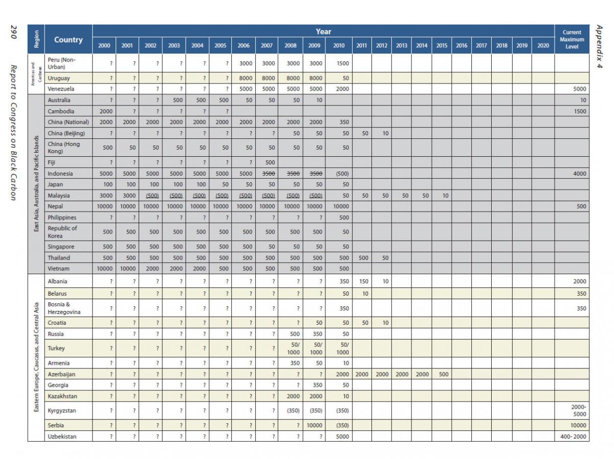

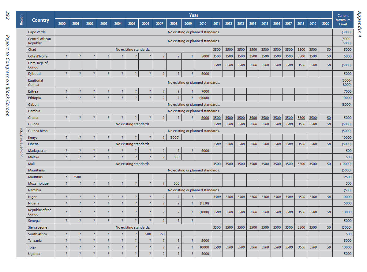

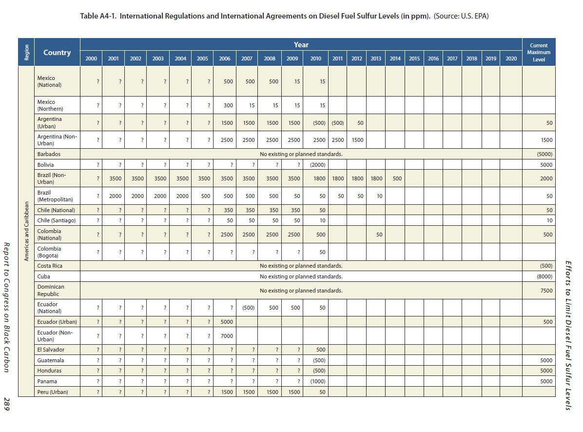

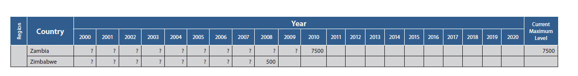

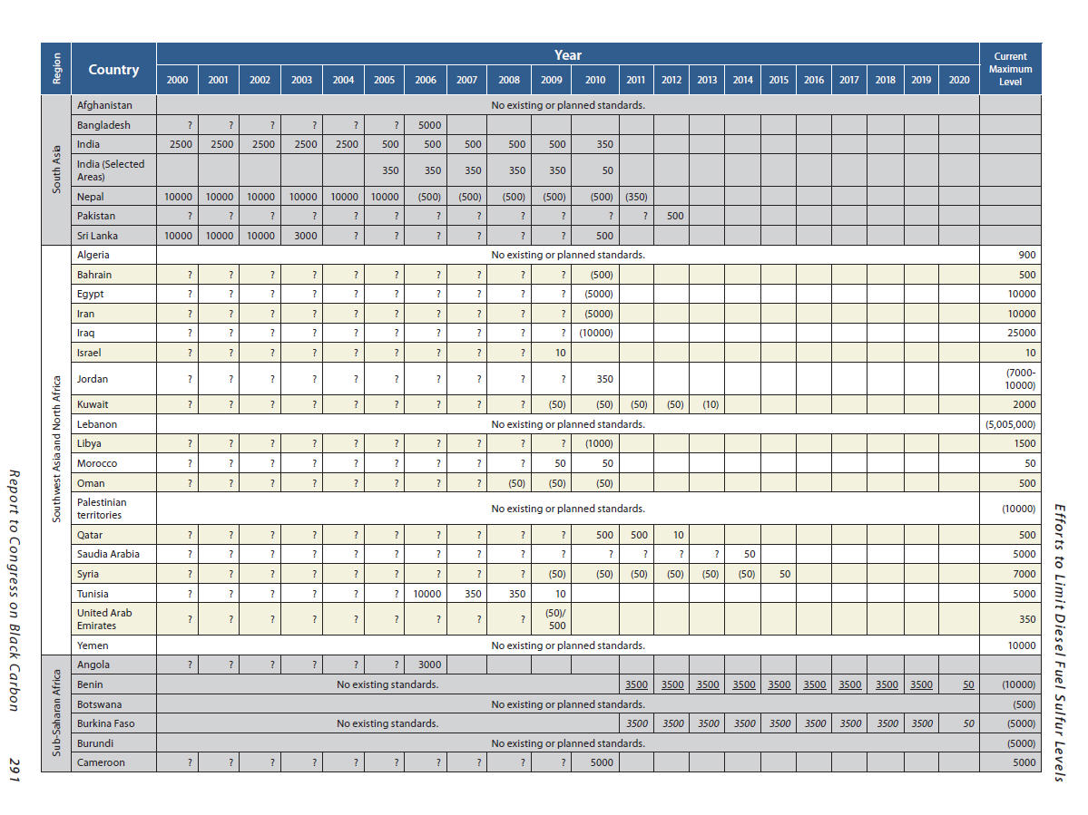

Ροδοπουλος Δημοσιεύτηκε September 25, 2015 at 08:16 πμ Δημοσιεύτηκε September 25, 2015 at 08:16 πμ Μην ξεχνάτε οτι στην αναφορά της Center for Alternative Fuels, Engines, and Emissions, CAFEE οι μετρήσεις έγιναν με πετρέλαιο αμερικανικών προδιαγραφών (Ultra Low Sulfur Diesel). Οι προδιαγραφές του πετρελαίου στην Αμερική είναι διαφορετικές απο ότι στην ΕΕ. Africa: Morocco established limits of 50 ppm in 2009, and Tunisia will require 50 ppm fuel in 2014-2015. Americas and Caribbean: Mexico adopted ULSD (< 15 ppm) in 2009 nationwide, while Chile and Brazil have mandated ULSD in urban areas between 2009 and 2013. Several other nations have established requirements for diesel fuel with 50 ppm sulfur, either nationwide (Columbia 2013, Chile 2010, Uruguay 2010) or in large urban areas (Argentina 2012, Colombia 2010). Caucasus and Central Asia: Armenia and Kazakhstan both introduced requirements for 10 ppm diesel fuel in 2010. Georgia adopted national standards for 50 ppm diesel fuel in 2010. South Asia: China limits diesel sulfur to 50 ppm in Beijing (2008), Hong Kong, and Macao; diesel fuel in Taiwan is limited to 50 ppm sulfur after 2005 and 10 ppm starting in 2011. For selected urban areas, India is requiring the use of 50 ppm sulfur diesel fuel in 2010.
