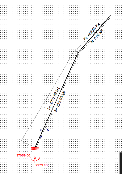

John Havakis Δημοσιεύτηκε May 7, 2016 at 01:57 μμ Δημοσιεύτηκε May 7, 2016 at 01:57 μμ Συναδελφοι γεια σας, σε ενα προβολο 70 m μεταβλητης διατομης και μεταβλητης αξονικης δυναμης, πως θα μπορουσα να εκτιμησω το ισοδυναμο μηκος λυγισμου και το κρισιμο φορτιο Euler?
AlexisPap Δημοσιεύτηκε May 7, 2016 at 02:08 μμ Δημοσιεύτηκε May 7, 2016 at 02:08 μμ Μόνο με αριθμητική ανάλυση, σπάζοντας τον πρόβολο σε επιμέρους γραμμικά στοιχεία. Δεν νομίζω ότι μπορεί ο σχετικός υπολογισμός να γίνει στο χέρι, εκτός αν έχεις μόνο 2 ~ 3 στοιχεία.
John Havakis Δημοσιεύτηκε May 8, 2016 at 09:52 πμ Συγγραφέας Δημοσιεύτηκε May 8, 2016 at 09:52 πμ επισυναπτω τη μορφη του φορεα παρακατω και την κατανομη της αξονικης δυναμης.. Στο χερι πως γινεται να υπολογισω τα ζητουμενα?
calori Δημοσιεύτηκε May 8, 2016 at 11:43 πμ Δημοσιεύτηκε May 8, 2016 at 11:43 πμ δες Α.ΚΟΥΝΑΔΗ ΣΙΔΗΡΕΣ ΚΑΤΑΣΚΕΥΕΣ ΤΟΜΟΣ ΙΙ σελιδα 194 δυκτιακο αναλογο μεταλλικων πλαισιων με μεταβλητη διατομη αλλα κυριως τη βιβλιογραφια του κεφαλαιου σελις 215 και το διδακτορικο του Ερμοπουλου stability of frames with tapered build up frames o TIMOSENKO εχει παραδειγματα αλλα είναι απλα στο stability of strucrures
