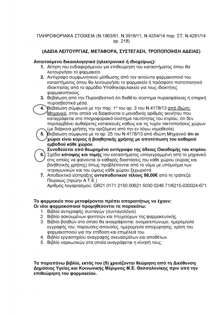

Largy Δημοσιεύτηκε May 20, 2017 at 05:25 μμ Δημοσιεύτηκε May 20, 2017 at 05:25 μμ Παύλο δίκιο έχεις κι εσύ αλλά αντιγράφω από το νόμο 4281/2014 (άρθρο 218 παρ.1) που ξεφεύγει από τα δικά μας ενδιαφέροντα: «1. Για τη χορήγηση της κατά το άρθρο 9 του ν. 5607/1932 (Α΄ 300) άδειας λειτουργίας φαρμακείου, πρέπει να υποβληθούν είτε ηλεκτρονικά είτε ιδιοχείρως, από τον αιτούντα στην Διεύθυνση Δημόσιας Υγείας της Περιφερειακής Ενότητας της έδρας του φαρμακείου μα- ζί με τη σχετική αίτηση για επιθεώρηση του καταστήμα- τος, όπου θα λειτουργήσει το φαρμακείο, τα εξής δικαιο- λογητικά: 1) Βεβαίωση Ιδιώτη Μηχανικού σύμφωνα με την παρ. 1α του άρθρου 3 του ν. 4178/2013 (Α΄ 174) στην οποία να διαφαίνεται ο μοναδικός αριθμός ακινήτου που κατα- γράφεται στο πληροφοριακό σύστημα της ταυτότητας του κτιρίου. Δυστυχώς έχουν κάθε δικαίωμα να το ζητάνε γιατί αναφέρεται σε νόμο μεταγενέστερο του 4178/2013. Τώρα βέβαια, τα παιδιά είναι πολύ μπροστά σε σχέση με την ταυτότητα κτιρίου το κειμενο που μου εδωσαν απο την υπηρεσια για τα απαιτουμενα δικαιολογητικα εχει ως εξης: ''Βεβαίωση Μηχανικού στην οποία να φαίνεται ο μοναδικός αριθμός ακινήτου που καταγράφεται στο πληροφοριακό σύστημα, να αναφερεται οτι το καταστημα ειναι χωρος κυριας χρησης συμφωνα με τον ΓΟΚ και οτι δεν περιλαμβανει αυθαιρετες κατασκευες ή προσθηκες.'' Σαφως αυτος που το εγραψε τα εχει μπερδεψει
terry Δημοσιεύτηκε May 20, 2017 at 05:32 μμ Δημοσιεύτηκε May 20, 2017 at 05:32 μμ Ειμαστε χειροτεροι απο την τελευταια Αφρικανικη χωρα... Τελος...

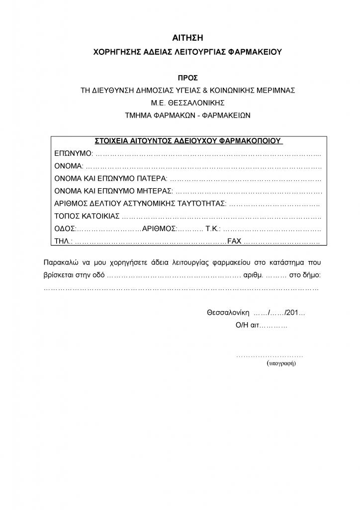

georgegaleos Δημοσιεύτηκε May 20, 2017 at 05:49 μμ Δημοσιεύτηκε May 20, 2017 at 05:49 μμ (edited) Εϊναι το δισέλιδο της αίτηση με τα δικαιολογητικά Edited May 20, 2017 at 06:15 μμ by georgegaleos 1
