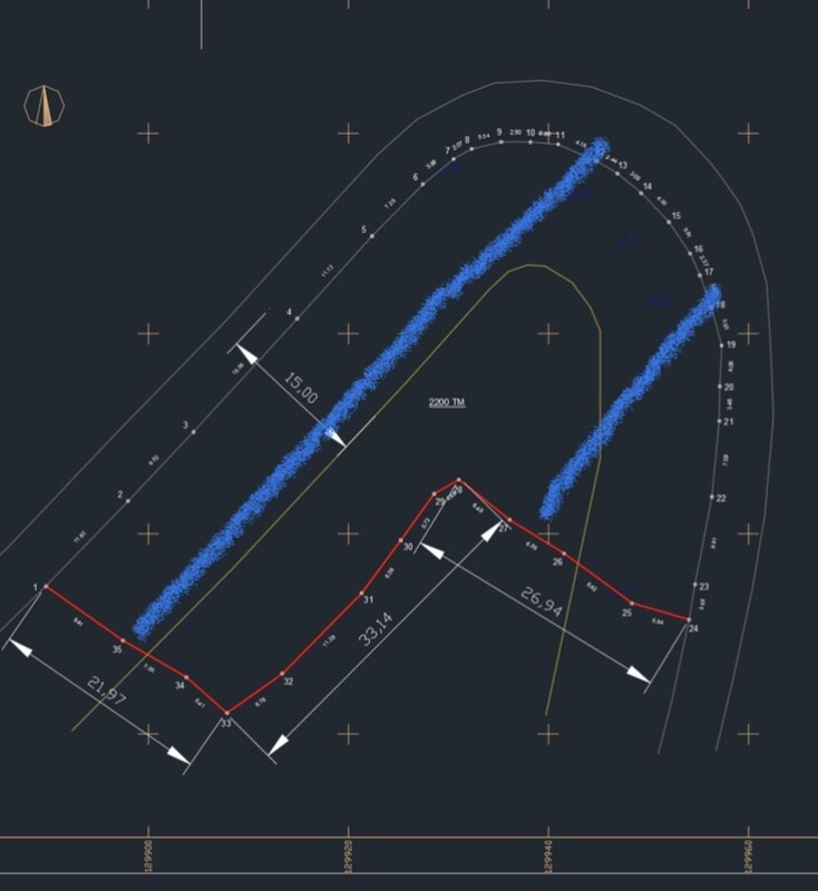

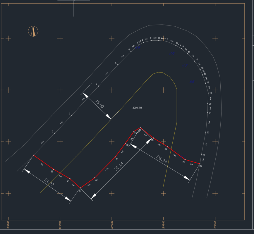

Έχω ένα γήπεδο 3800τ.μ. άρτιο και οικοδομήσιμο κατά παρέκκλιση, επί κοινοτικής οδού.
Υπάρχει μία ασάφεια όσον αφορά την απόσταση του κτιρίου (κατοικία) από την κοινοτική οδό.
Το διάταγμα της εκτός σχεδίου δόμησης αναφέρεται στις πλάγιες και οπίσθιες αποστάσεις που μπορεί να είναι 5 μέτρα. Τι γίνεται όμως με την απόσταση από την κοινοτική οδό;
Κρατάμε και εκεί τα 5 μέτρα ή εκεί η απόσταση είναι τα 15 μέτρα;
Ευχαριστώ εκ των προτέρων.

Εννοείς πως δεν ισχύουν στην περίπτωση ύπαρξης μεγαλύτερων?
Εν πάσει περιπτώση, έκανα λάθος πριν, η απόσταση των 3 μέτρων είναι για τα οικισμού προ του 23.
Στην περίπτωση μου ισχύουν τα 15 μέτρα τα οποία δεν τα έχει για κανένα λόγο το παρόν οικόπεδο.
